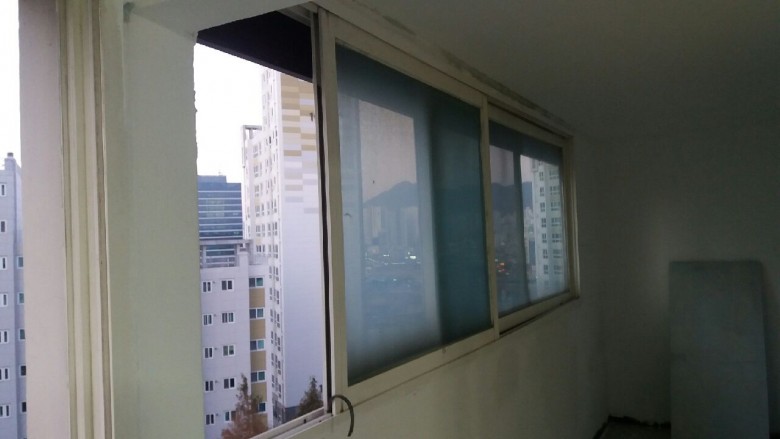

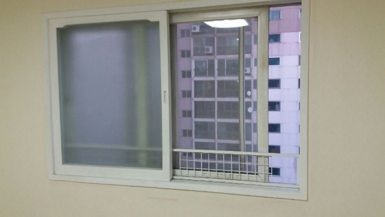

기존의 샤시입니다.
대부분의 엣날 샤시가 이런식이죠.
샤시만 바꿔줘도 참 많은 부분이 바뀌게 됩니다.
cba1510596d21209c84069ff8dc4faba_1511769

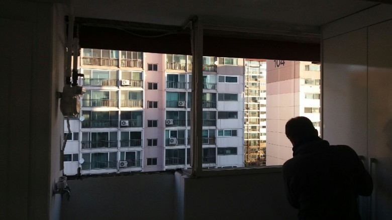

오래된 아파트들은 대게 알루미늄, 나무 샤시를 쓰고 있죠.
알루미늄 샤시, 나무샤시는 단열성이 매우 떨어져서 요새같이 추운 겨울을 더 춥게 보내는데
혁혁한 공을 세우고 있습니다.

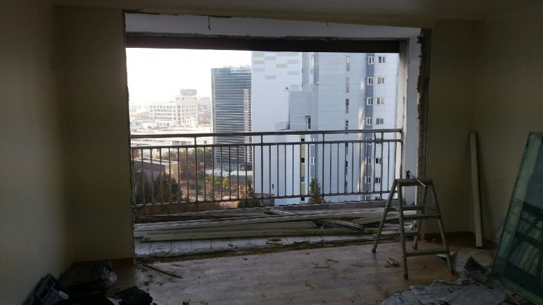

이런식으로 오전공사는 철거하는데 시간을 보내게 됩니다.
물론 이렇게 철거를 하게되면
폐기물 처리까지 말끔하게 해드리고 있습니다.
cba1510596d21209c84069ff8dc4faba_1511770
다 철거해버리니까 기분이 좋습니다.
이제 하이샤시를 시공해 볼까요?

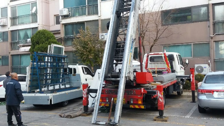

아파트 하이샤시 시공할 때는 대부분 사다리차가 동원이 됩니다.
사다리차를 이용하여 철거한 폐기물을 내리고 새로 사용될 하이샤시를 올리는 작업입니다.
일반적으로 사다리차는 15만원 정도 나오게 됩니다.

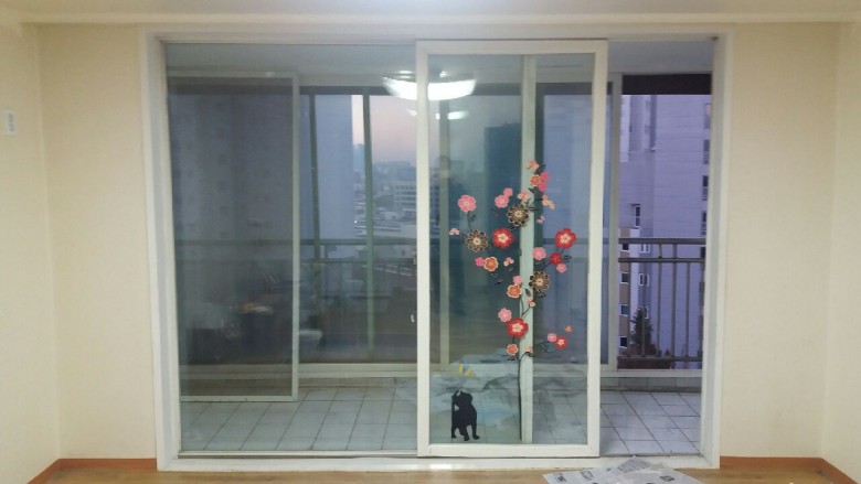

샤시만 바꿨을 뿐인데 풍경도 더 예뻐진 것 같습니다.
창이 예쁘니 창에 투영된 풍경 마저 더 예뻐진 듯한...
은은한 그린색이 참 예쁘죠 ?

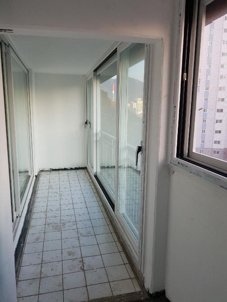

베란다 창에는 자동잠금 장치를 달았습니다. 개당 가격이 붙는 거라 꼭 다 하실 필요는 없고
본인의 취향에 따라 다시면됩니다.
대부분의 발코니창에는 다는것이 보통 입니다.
자동잠금이라 도둑이나 외부침입에도 걱정이 없습니다.

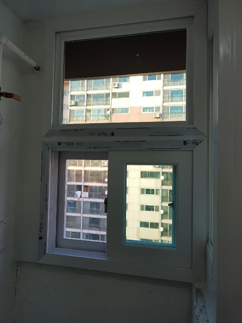

이 고객님은 재현하늘창 샤시를 사용하셨습니다.
요새 가장 많이 나가는 브랜드입니다.
가성비가 좋아 아파트 , 신축건물등에 많이 출고되는 브랜드 입니다.

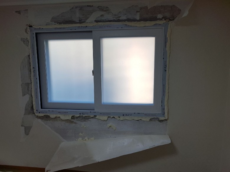

샤시공사후 위 사진과 같이 우레탄 폼을 쏴서 마감하게 되는데요..
이렇게 부풀어 오르는것이 정상 입니다.
당일 바로 깍아내지 않고 다음날 커터칼로 죽 잘라내고
창틀 주위에 몰딩을 하면 예쁘게 마감을 할수 있습니다.
(도배를 하지 않는 경우 )
도배를 새로하는 경우 도배하시는 분들이 알아서 예쁘게 마감을 해주시게 됩니다.
