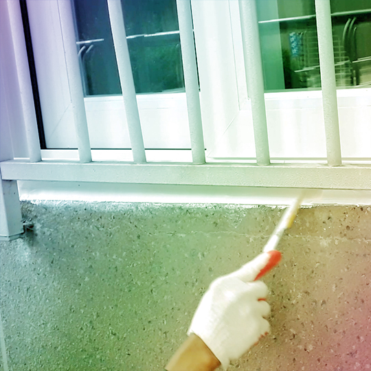

폼 작업이 완료되면 실리콘 마감을 합니다.
실리콘은 샤시 색상에 맞추는데
하이샤시는 흰색이 많아서
대부분 흰색 실리콘으로 마감합니다.
f1384fa0cb32ea0d1bf0a9da89e61a53_1620635
실리콘을 창틀과 벽 사이에 작은 틈새 없이 쏘아주고
부드럽게 펴 발라줍니다.
창틀과 벽의 이음새를 매끄럽게 마무리 합니다.
